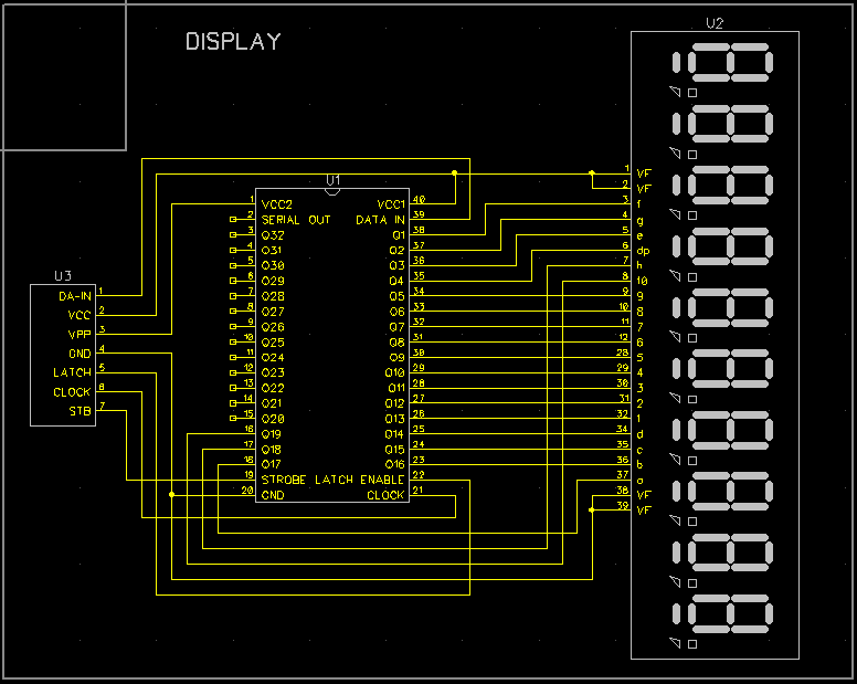

Уважаемые коты!
Давным-давно мой друг нашёл в полях раскоканный кассовый аппарат без денежного ящика, зато с индикатором, и подарил этот индикатор мне. Я хочу попробовать его завести. Ниже перечислил то, что уже сделано:
    Снял схему устройства. Это десять семисегментных индикаторов, подключенные через драйвер SN75518N. Даташит на драйвер нашёл;
    Прикинул, что для управления хочу использовать Raspberry Pi. Я прекрасно понимаю, что для такой задачи это оверкилл, но план такой - заведу на малинке, потом, глядишь, переделаю на микроконтроллер. Сначала хочу понять, оно вообще работает или нет;
    Померил напряжение накала на нити (вышло примерно 3V3);
    Спаял схему питания из китайских DC-DC преобразователей (три напряжения - 3V3 - накал, 5V - малинка, 15V - питание индикатора, возможно первое и последнее придётся подкручивать);
    Спаял на ULN2003 схему преобразования уровня сигнала малинки до входного напряжения драйвера;
    Вчера окончательно всё собрал, подключил и начал тест. Без подключённого индикатора схема работает нормально - малинка выдаёт сигналы на GPIO, Дарлингтон эти сигналы принимает и выдаёт уже с размахом питания. После подключения индикатора я подал меандр (+15V 2 секунды, потом 0V две секунды) на все цифровые входы и решил их померить на входе драйвера. Оказалось, что напряжения капитально просели и составляют порядка полутора вольт. Вопрос - что я делаю не так и как мне это поправить? Я понимаю, что без платы в руках что-то придумать сложно, но если вдруг у вас есть идеи, то я могу это померить или описать, как сделано.
Комментарий к файлу: Схема дисплея

найди схему той касы и не сцы- сдуй отуда подключения дисплейного блока

Накал, может, и 3,3в. Но почему тогла вы микросхему питаете от этих "3,3" да и еще через "балласт. Тем более в даташите вы наверняка вычитали, что питание её от 4,5 до 15в.
Supply voltage, VCC1 4.5 15 V
Ну может и хрен с ним, может эта микросхема и может работать при пониженном напряжении, но вы на вход подаёте логическое сигналы 5в, что противоречит максимальным параметрам в том же даташите:
Input voltage, VI . . . . . . . . . . . . . . . . . . . . . . . . . . . . . . . . . . . . . . . . . . . . . . . . . . . . . . . . . . . . . . . . . . . . . . . . . . VCC1
Уважаемый uldemir, схема, названная Display, снята с реального устройства, так что вопросы к её разработчикам. Фактически, я делаю только то, что выделено в схему Control Unit.Балласт добавил на всякий пожарный, поскольку сопротивление нити составляет примерно 8 Ом и я не был уверен, что для преобразователя такое сопротивление не слишком мало.
Что вы там делаете и откуда схему содрали - меня мало волнует, я попытался объяснить, почему у вас просаживаются сигналы. Схема вполне работоспособная при некоторых условиях. Ваши условия с этими "некоторыми" не совпадают. dixi

Я не понял, зачем ULN2003 туда прилепили, надо просто подать на плату +5 и +24 вольта, а управление- напрямую от дураины..
Да, ещё- по схеме от дисплея- (имхо) U20 это компаратор LM393(KA393), в данном случае он, скорее всего, выполняет роль "супервизора питания"- при пропадании сетевого напряжения процессор должен успеть подать команду "запомнить все незавершенные операции", ну, или второй вариант- "погасить" индикатор в момент включения аппарата, чтобы на индикацию "каша" не выводилась.. :dont_know:
АлександрЛ, это я в описании микросхемы вычитал, что максимальное напряжение на входах логики составляет VCC1, и решил, что микросхема не рассчитана на +5V. Да и малинку хотел защитить, чтобы на неё случайно +24V не подать. Я думаю, что для ясности ULN2003 пока оставлю, но питать её буду от пяти вольт. Типа, развязка.

В качестве DC-DC я использую вот такие китайские модули. Можно ли такой подключить напрямую к накалу, если сопротивление накала около 8 Ом? Не слишком ли большой будет ток для преобразователя?
В кассе этот индикатор подключён к двум источникам питания- +24 вольта и +5 вольт, при чём, в качестве "преобразователя" из 24-х вольт в 5 используется известная микросхема- 34063, и уже от неё питается накал индикатора и вся "микросхемная" часть аппарата.

возможность работы чипа SN75518 на 3в3 вам предстоит проверить практически штатно оно запитывалось от 5в
В модели ER4615R стабилизатор 34063 подключался непосредственно к конденсатору 4700 мкФ после диодного моста, но бывали "вылеты" стабилизатора, в моделях ER4615RF и ER4615RK вход 34063 подключён к выходу стабилизатора на 24 вольта.

Уважаемые коты, спасибо всем! Индикатор заработал, минимальная программа зажигает все сегменты на всех знакоместах и гасит их. Так что физическая часть окончена, начинается программирование. Ещё раз, всем спасибо! Я на этот индикатор посматривал уже лет шесть, только сейчас руки дошли! Тему можно закрывать.

Уважаемые АлександрЛ, musor!
Итак, пара дней курения Питона и есть результат! Написал программу (оптимизацию не делал, а есть много где), которая выводит на дисплей текущую дату (когда единицы секунд от нуля до четырёх) и текущее время (когда единицы секунд от пяти до девяти). Индикатор работает не очень стабильно, видно, что иногда пробегают по нему какие-то волны. Отношу это на счёт Малинки, всё-таки мультизадачная линукс-машина, далеко не риал-тайм. Код лежит тут. По коду готов отвечать на вопросы и принимать улучшения :-)
Думаю, что следующий этап - программирование микроконтроллера, который возьмёт на себя управление индикатором и будет принимать на вход строки из Малинки.
Кстати, сначала использовал библиотеку LED, которая у меня выпала первой в поиске "управление GPIO", но она оказалась жутко тормозной - когда всё заработало, было прям видно, как символы появляются и гаснут на индикаторе с интервалом где-то в пол-секунды. Потом переключился на библиотеку RPi.GPIO, которая уже дала более приемлемый результат по скорости.
Также оказался очень полезным логический анализатор, прикупленный по случаю. Он мне помог понять, что битовый массив надо загонять в индикатор задом наперёд :-)

Волны по индикатору"- это, скорее всего, мала тактовая частота.. В самом аппарата тактовая 12 мегагерц, процессор- I8032. (8052)
