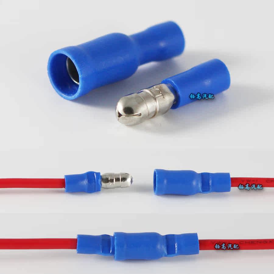

oleg63m Вот только разъемы бы поменять, чтоб без отвертки можно было подключаться, да не знаю какие искать?
попробуй обычные pbs c ответками

oleg63m, спасибо! Эти разъемы-то я нагуглил и отписался на предыдущей странице. Они не "проходные" (не уверен в терминологии). Т.е. все провода заправляются с одной стороны, а этот "букет" будет выглядеть еще круче, чем сейчас. musor, похоже, о них же писал...
Видимо самый выгодный вариант + короб возможно.
