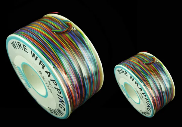

использую моножилу для монтажа накруткой
искать: wrapping wire
